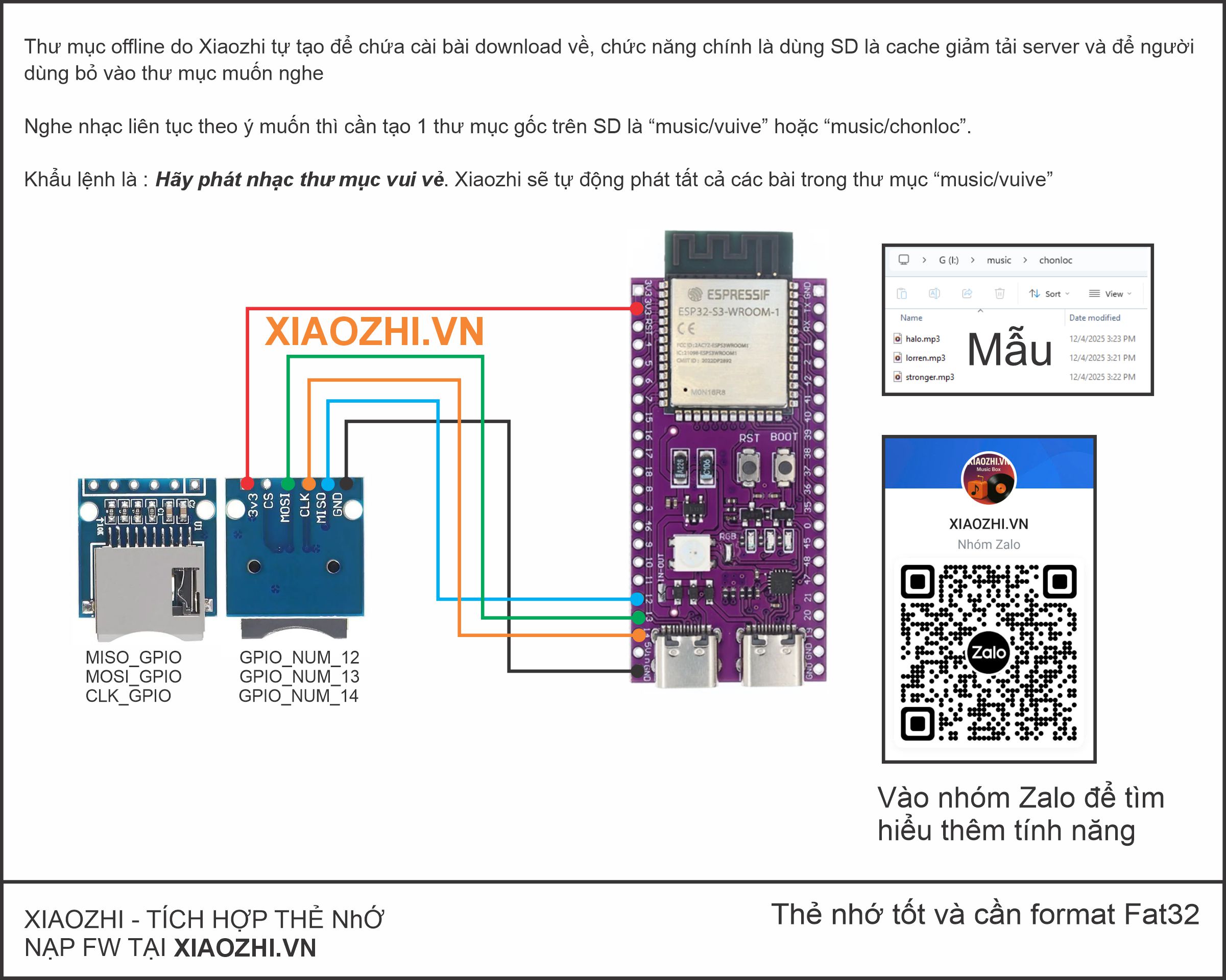

2. Sơ đồ đấu nối thẻ nhớ SD
Hình dưới đây minh họa cách đấu dây giữa module thẻ SD và mạch Xiaozhi ESP32. Bạn chỉ cần nối đúng 4 chân SPI và nguồn:
  • MISOGPIO_NUM_12
  • MOSIGPIO_NUM_13
  • CLKGPIO_NUM_14
  • VCC → 3.3V
  • GND → GND chung với mạch Xiaozhi
Sơ đồ đấu nối thẻ nhớ SD với Xiaozhi ESP32
Sơ đồ đấu nối module thẻ SD với mạch ESP32 S3N16R8 và ví dụ cấu trúc thư mục trên thẻ.
Sơ đồ đấu nối module thẻ SD với mạch ESP32 S3 Tím và ví dụ cấu trúc thư mục trên thẻ.
Sơ đồ đấu nối module thẻ SD với mạch ESP32 S3 Mini và ví dụ cấu trúc thư mục trên thẻ.
