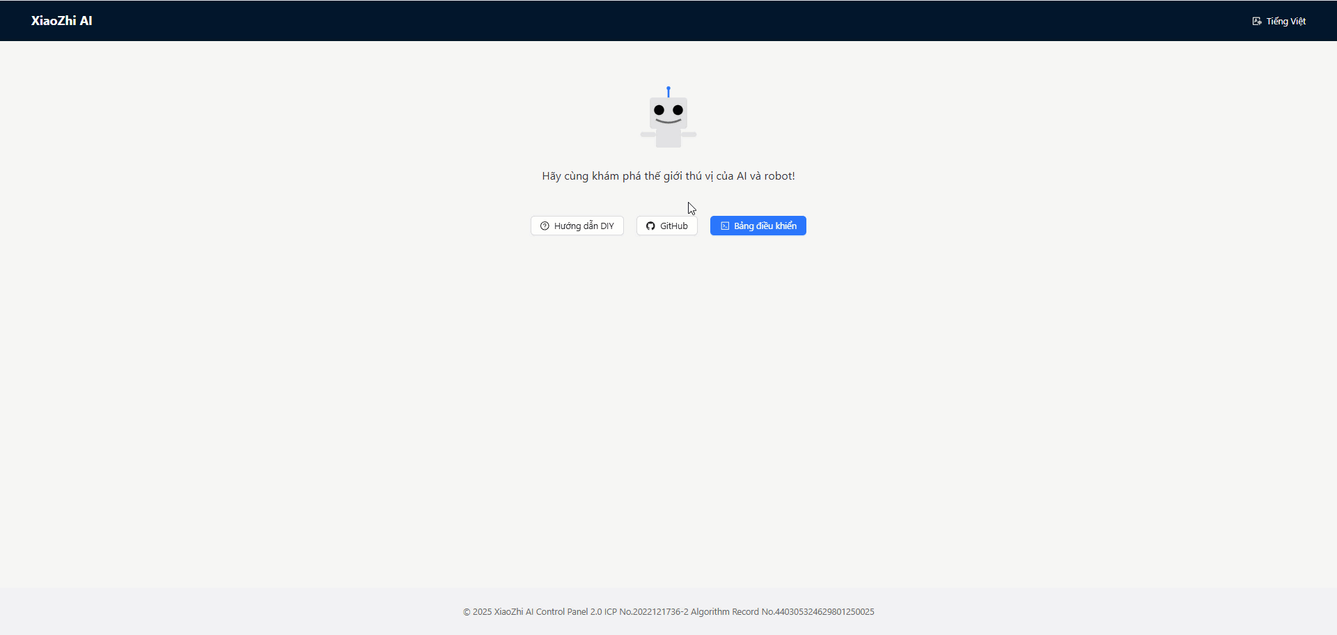

Hướng dẫn thao tác ghi âm kiểm tra mic Xiaozhi
Nhấn vào ảnh để xem toàn màn hình – ví dụ thao tác ghi âm, nghe lại giọng nói.
Nếu có hình GIF minh họa trên trang (hoặc video), hãy làm theo thao tác để thu và nghe lại giọng nói của bạn.
  • Nếu khi nghe lại thấy âm thanh trong, rõ, không rè, không méo → micro hoạt động bình thường.
  • Nếu giọng bị nhỏ, rè, xé tiếng hoặc méo âm → chuyển sang Bước 2 để tinh chỉnh độ nhạy mic.
👉 Đừng vội chỉnh quá nhiều ngay lần đầu. Hãy ghi âm một đoạn ngắn (3–5 giây) bằng giọng nói bình thường, không cố nói to quá hoặc thì thầm.
